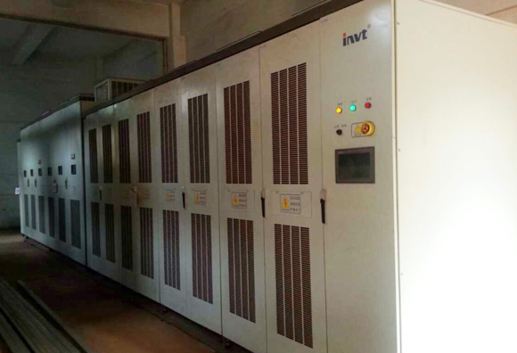

单元串联多电平型变频器由于具有成本低,网侧功率因数高,网侧电流谐波小,输出电压波形正弦、基本无畸变,可靠性高等特点,在高压大容量异步电机变频调速领域取得了非常广泛的应用。将单元串联多电平型变频器应用于同步电动机将有效地提高同步电机变频调速系统的可靠性,降低同步电机变频改造的成本,提高节能改造带来的效益,同时也为单元串联多电平型变频器打开一个广阔的新市场。经过我公司技术人员经过大量的理论分析、计算机仿真和物理系统实验,解决了同步电机起动整步等关键问题,已于2013年11月底成功地将单元串联多电平型高压变频器应用于河北某钢铁集团4#烧结同步主抽风机8000kW/10kV电动机上。如图一示为我司高压变频器在客户现场的实景,以下将简要介绍实际应用中的主要技术问题。
图1 高压变频器现场运行实景

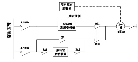

采用一拖一手动旁路图如下:
整个切换方案用户原有变频软起、KA1、KA2、QF、原有励磁柜和新上变频器、手动刀闸QS1、QS2组成。在变频运行时QS1合闸QS2断开。当变频器出现故障时用户原有软启动部分启动后进行工频运行,此时QS2合闸QS1断开。QS1和QS2电气连锁能够保证五联防要求。
变频运行时,QS2断开,QS1闭合,变频器上电时,用户开关闭合,经过约15秒延时后,励磁装置向同步电机投入励磁电流,然后从现场向变频器下达“启动”命令,变频器按照预设的逻辑向同步电机输出电压,同步电机起动。
变频停机时,从现场向变频器下达“停机”命令,变频器驱动同步电机减速至停机频率,然后停止输出电压。最后在现场分断用户开关,由其辅助触点通知励磁装置灭磁,灭磁完成后关闭励磁装置电源。
