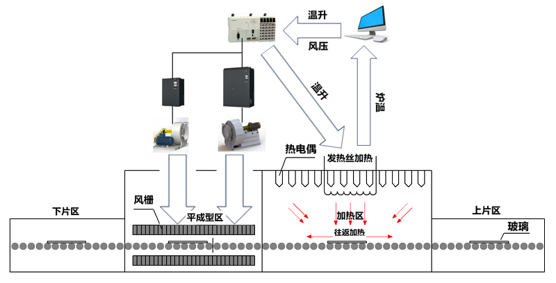

系统拓扑图:
√  降低设备成本 :变频器选用P型机对应电机功率,节省设备成本;
√  生产效率提高 :能够实现快速加减速,将风机转速短时间提升至钢化频率;
√  节能效果明显 :同步电机本身比异步机具有5%的节能优势,自由停车变频器停止输出,再启动时追踪启动,省去待机运行,也可实现节能;

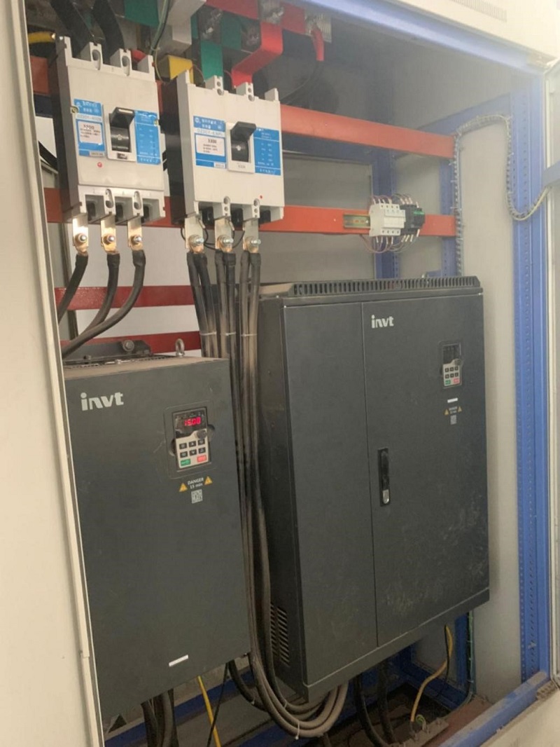

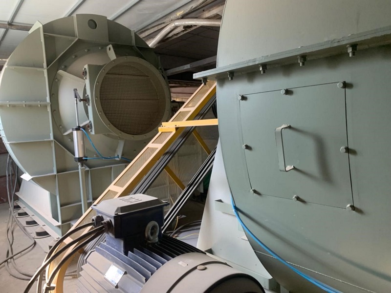

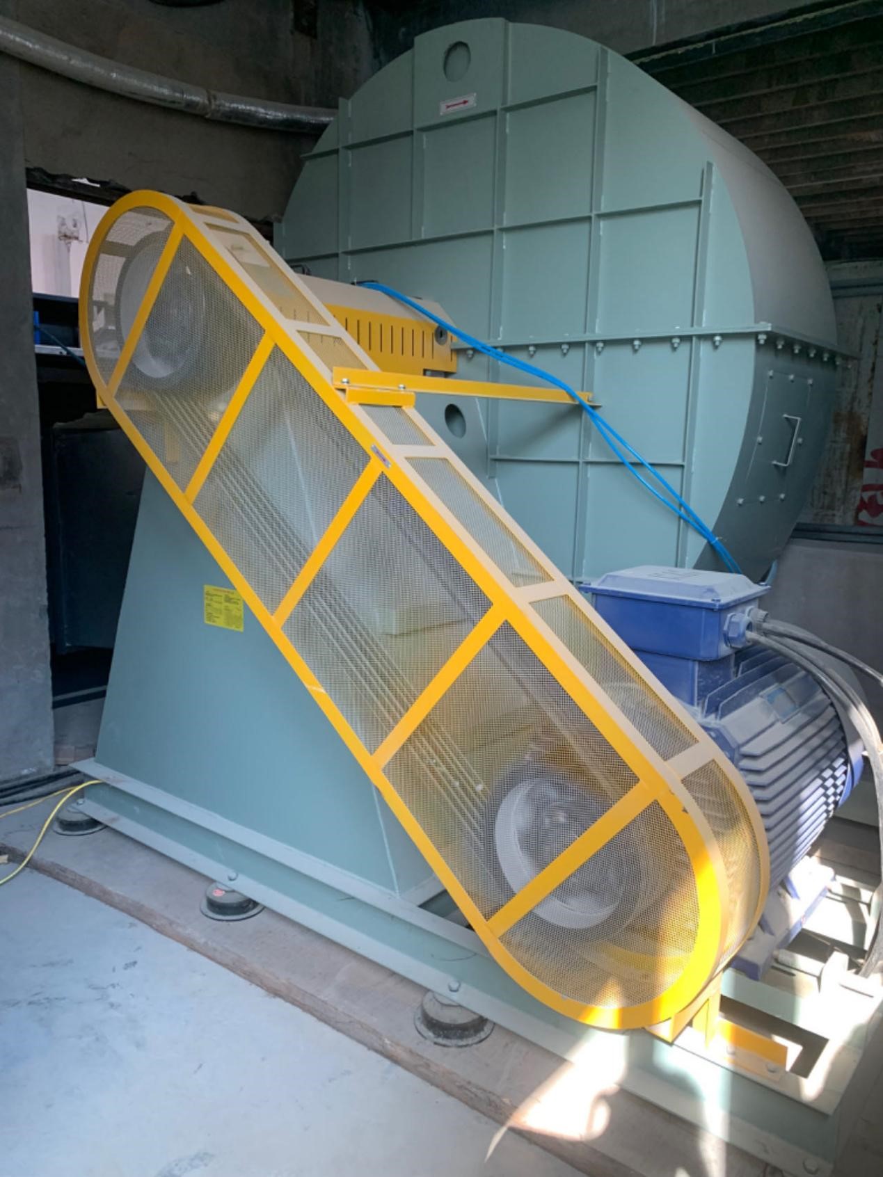

现场应用
