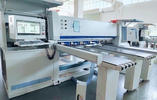

后上料双推手裁板锯设备原理
裁板锯主要用于对胶合板、刨花板、纤维板、贴面板、层积板、细木工板、拼接实木板及塑料板进行开料,根据衣柜等各类板式家具的尺寸进行切割,客户根据需要裁据的尺寸在触摸屏上直接设置,尺寸大小由送料伺服走位置控制,上料这个环通过大型液压平来实现,比前端人工上料节省了不少人工成本,且效率大大提高,上料后,送料伺服运行设置的位置后,气缸夹紧工件,副据伺服带动锯齿高速横切木板,后送料伺服继续送料,副据伺服继续横切;

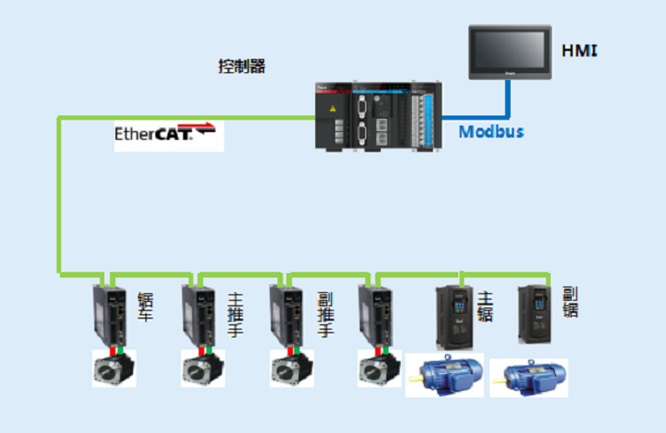

为实现裁板锯工艺需求,英威腾使用DA260系列伺服驱动和GD20系列变频器在裁板锯设备上的配套使用,该方案支持EtherCAT总线,实现了对各轴当前位置与速度的精确反馈实时控制,提高了设备的运行安全性和系统的运行效率。

4)使用Ethercat总线通讯伺服,支持上位机同时与多台伺服通讯控制,位置速度快速反馈,提高加工效率。

图1 现场机械设备图

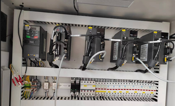

图2 现场电气布局图
