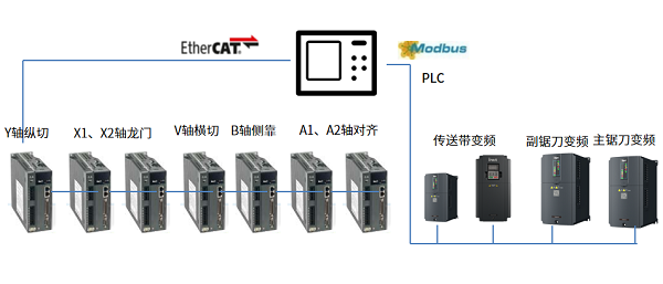

*方案系统图
==协同定位精度高,多轴配合可实现一次对多边木料加工,减少翻板次数,显著提高生产效率。
==实现自动化控制,减少人工干预,提高生产连续性和稳定性。
==保障切割精度高,木料表面光滑,无刀纹和烧刀现象。
==配套方案优化了电气柜的布局空间,减少排线干扰,减少人工调试的时间成本
==DA260伺服驱动具备动态制动功能,能在高速运转下快速急停,确保设备运行安全,减少意外事故的发生。

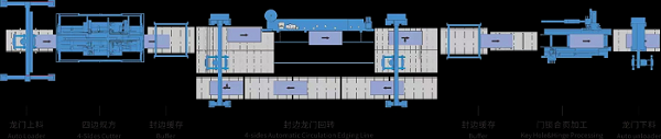

==四面锯可配合其它加工设备构成木门线整体线路,从自动上料、规方封边到开锁贴标等一站式解决客户木门加工需要。

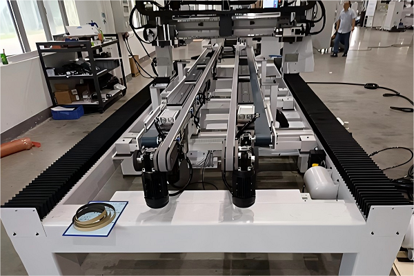

*现场机械设备图

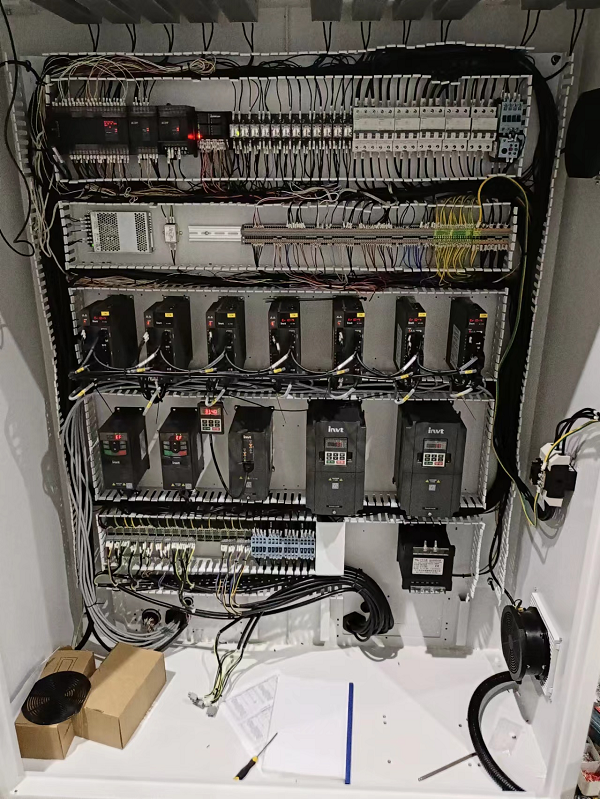

*现场电气布局图
