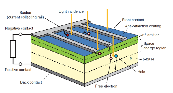

3.光伏介绍
光伏(PV or photovoltaic),是太阳能光伏发电系统(photovoltaic power system)的简称,是一种利用太阳电池半导体材料的光伏效应,将太阳光辐射能直接转换为电能的一种新型发电系统,有独立运行和并网运行两种方式。 同时,太阳能光伏发电系统分类,一种是集中式,如大型西北地面光伏发电系统;一种是分布式(以>6MW为分界),如工商企业厂房屋顶光伏发电系统,民居屋顶光伏发电系统 。

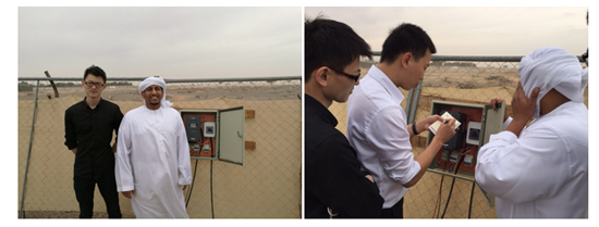

应用现场3:
地点:迪拜附近沙漠的一个农庄上
时间:2017年3月
水泵规格:4KW/380V/9.5A
变频器型号:GD100-5R5G-4-PV
太阳能板:18*300W/pcs
使用一年后,为用户节约了60%的成本
