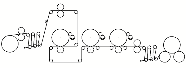

1、设备整体:编织袋套色柔版印刷机的部件包括:放卷架、放卷辊、屯料缓冲机构、色标传感器、前牵引辊、印刷辊、传墨辊、后牵引辊、屯料缓冲机构、收卷辊、成品(如图1中1-11)。
机械结构示意简图
图1 机械结构示意简图

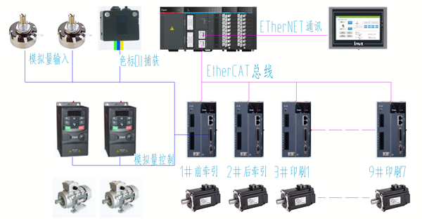

本方案采用AX70中型PLC、DA200伺服、VS触摸屏、GD20变频器全套英威腾电气产品。AX70中型PLC与伺服通过EtherCAT高速总线进行同步控制。AX70中型PLC与触摸屏通过EtherNet通讯,100M的高速通讯速度使得触摸屏交互使用更加流畅。变频器频率由AX70中型PLC通讯修改伺服驱动器模拟量输出口进行控制,提高了变频器频率响应速度,同时节省了电气成本。
3.2 系统拓扑图
电气系统拓扑图
图2 电气系统拓扑图

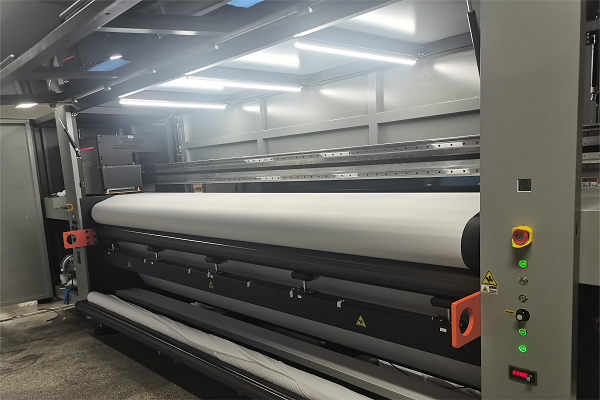

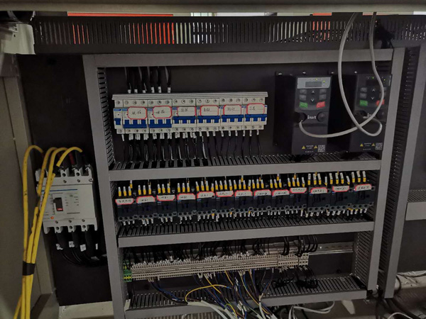

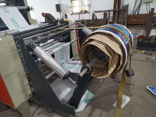

3.3 现场电气柜图
 现场设备图
变频器接线图
图3. 现场应用图

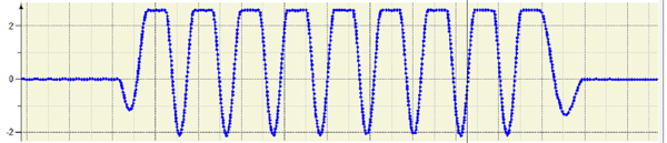

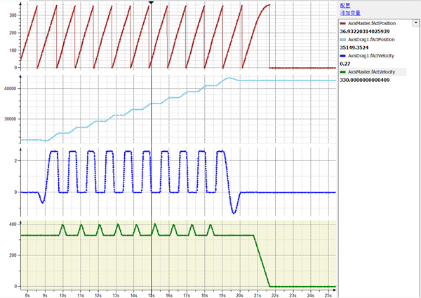

1. 满速印刷功能:以前的编织袋套色印刷系统,使用单个凸轮曲线进行规划不同来料长度和印刷版长的动作,只能在印刷辊停止的状态进行凸轮啮合。再由于印刷机特性限制:一、辊机械惯量较大,只能缓慢从0速加速到生产速度。二、编织袋为大拉伸弹性材料,在不同速度下会有不同的位置偏移。使得加速段与减速段印刷偏差过大,造成废片、浪费印刷材料。现在使用英威腾AX70中型PLC凸轮同步控制功能,可以使印刷辊与编制袋在印刷过程中始终处于同一生产速度,避免在加减速段照常印刷套色偏差,且在最高120米/分钟生产速度下,全程套色偏差<0.8mm。在印刷辊进入生产速度旋转3圈上墨后,牵引运行加速凸轮,直接加速到生产速度同步印刷。停机减速时,牵引运行减速凸轮,直接脱开印刷。然后印刷辊再减速停止。如图4。
印刷辊与牵引辊启停动作位置与速度曲线
图4 印刷辊与牵引辊启停动作位置与速度曲线
2. 牵引等待段印刷辊加速功能:印刷辊在牵引停止等待阶段进行加速运行,使得在不影响印刷效果的情况下加快了设备整体运行速度。在同等印刷同步速度下,最高能提升30%的生产速度。
印刷辊与牵引辊等待加速动作位置与速度曲线
图5 印刷辊与牵引辊等待加速动作位置与速度曲线

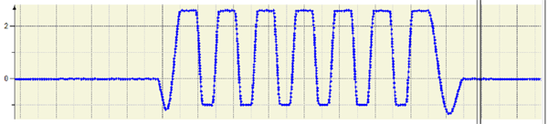

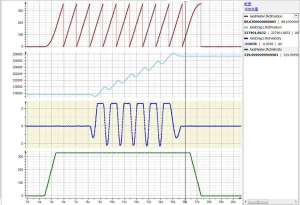

3. 牵引满版倒退功能可设最小倒退速度:在满版印刷时需要牵引轴带着材料倒转。由于编织袋易被拉伸的材料特性,倒转可能倒转编织袋变形。现采用限制最大倒转速度的方式,减小了倒转距离,减小了编织袋拉伸。
 牵引倒转限速曲线
图6. 牵引倒转限速曲线
牵引倒转无限速曲线
图7. 牵引倒转无限速曲线

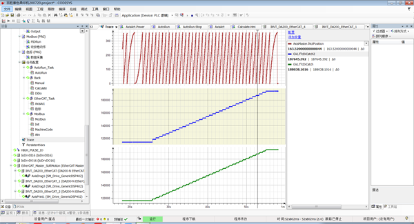

4. 色标伺服DI捕获功能:色标捕获采用伺服驱动内部中断抓取编码器位置方式,拥有精度高,色标不易丢标的优点,且色标对位由伺服驱动内部中断抓取编码器位置。在来料速度100米/分钟的情况下,对标精度达到0.15mm,且色标窗口内如果有多个色标抓取信号,会对所有抓取位置进行比较,选取偏差最小的抓取位置。具有位置偏差不累积,不怕个别色标损坏的特点。
伺服捕获
图8 伺服捕获
