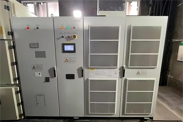

某化工企业本次新增的螺杆真空泵,用于产品干燥生产工艺改进,为了确保生产工艺过程的顺利进行,对变频器驱动运行稳定性及控制性能要求高,需满足以下要求:
1、根据现场工况需求自动调节压力,维持恒定的真空度
2、稳定的真空度控制,减少真空度波动,提高工艺稳定性和产品质量
3、提高系统响应速度,快速响应负载变化,缩短真空建立时间或更快的恢复设定的真空度
4、高效节能

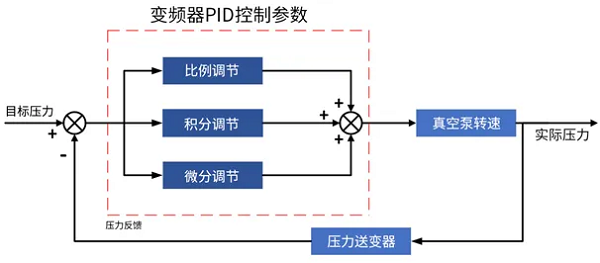

根据客户需求,采用英威腾GD5000系列高压变频器PID恒压控制方案,通过变频器PID控制策略调节真空泵运行速度,维持系统压力稳定。PID控制是一种广泛应用于工业自动化的反馈控制机制,能根据系统偏差自动调整控制量,以达到预期控制目标压力。
方案优势
- 控制精度高、响应快:GD5000控制系统采用DSP + FPGA + ARM多核控制系统,使用无速度传感器矢量控制方式,控制精度高,动态响应快,低频输出转矩大。
- 低频性能优异:优良的低频补偿性能,通过先进算法满足重载启动需求。
- 抗电压干扰能力强:具备LVRT低电压穿越技术和AVR(电压自动调节)功能,适应严苛电网环境。
- 精确控制:PID控制能根据实际反馈与设定值的误差精确调整变频器输出,实现对电机转速的精准控制。
- 快速响应:通过比例、积分、微分的协调作用,提高系统响应速度,及时适应负载变化。
- 适应性强:PID控制适用于各种系统和负载,通过调整参数可满足不同控制要求。
- 易于实现:PID控制算法简单,易在变频器中实现,且可通过软件进行参数调整和优化。
03 客户收益
1、节能显著
实现真空泵软启动和软停止,减少启动电流冲击,延长设备寿命。根据实际需求动态调整运行速度,相比传统恒速运行模式,平均节能率达30%以上。
2、控制稳定
PID控制提高系统响应速度和稳定性,减少波动和振荡,确保系统在各种工况下稳定运行。
3、压力控制精度高
高精度压力传感器与GD5000系列高压变频器PID控制结合,压力波动范围控制在±0.5%以内,保障生产过程稳定性。
4、操作维护简便
系统操作界面友好,操作人员可通过触摸屏轻松设定参数和监控运行状态。变频器具备故障自诊断功能,降低维护难度和工作量。
5、远程监控管理
通过上位机监控系统,操作人员可实时查看系统运行状态和参数,并进行远程控制,提高管理效率和应急处理能力。
