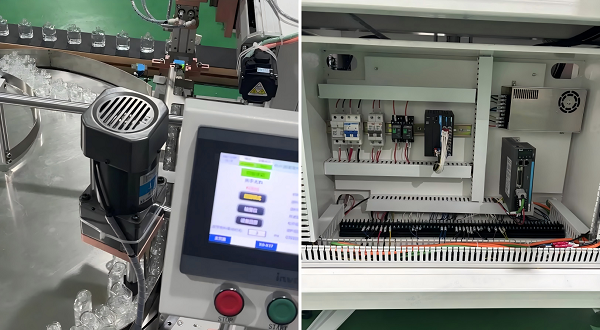

针对设备的工艺需求,英威腾提出TS611+DA180A+VS070QE的整套方案,方便操作人员快速操作以及设备维护人员快速识别问题。此外,整个设备全部采用IMS20A伺服电机控制,响应快速,定位精准,生产效率提高,产品加工稳定性提高。
*印刷瓶上料控制方案*
TS611系统PLC作为系统核心控制器,横动轴主要依靠我司脉冲型伺服驱动器DA180A来进行速度和定位的控制,进行取料位置,等待位置和送料位置的定位,机械抓手一共有三个气缸,分别为上下气缸、旋转气缸、夹手气缸,通过PLC来控制每个气缸的动作。后续要印刷的瓶子会在理料盘中通过旋转到分料电机那边,再通过分料电机进入到送料通道中,理料电机和分料电机是通过PLC控制的动作。
TS611除了PLC常有的功能之外,还具备高阶运动控制功能,具有规划32轴电子凸轮,支持飞剪,追剪等功能,编程采用梯形图语言方便快捷。驱动层则采用英威腾DA180A系列伺服,人机交互界面则采用VS070QE触摸屏,伺服采用PLC发脉冲控制方式控制,触摸屏采用串口通讯和控制器连接。

脉冲型驱动器DA180A接线简单,电气柜布局美观;配套单圈磁编编码器,实现高精度上料定位;编程为英威腾AutoStation Pro平台,方便实现控制需求和升级改造。
* 工艺
精简的工艺参数,以及默认的一套工艺参数,方便现场调试。
