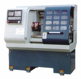

2.2实景图片
       图(1)数控车床                图(2)应用在数控车床上的Goodrive35
