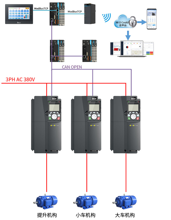

欧式起重机控制系统分为三个模块:小车控制模块、大车控制模块、司机室控制模块。小车PLC TS621为主站,CANopen通讯大车PLC TS611、司机室PLC TS611及GD350-19系列变频器,司机室VS-Q系列HMI采用ModBus TCP与TS621进行组网,物联网Tbox采集系统数据上云,进行远程数据监控,远程程序上下载,及固件升级等。

*系统拓扑图
