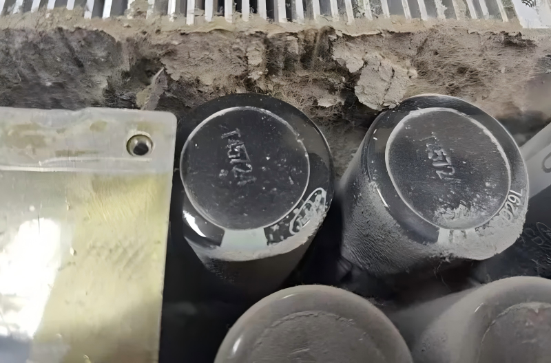

高温散热不良:夏季环境温度升高、散热滤网积尘、风扇工况异常,易造成设备内部热量堆积,触发过热报警,加速IGBT、电解电容等核心器件老化失效。

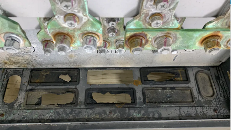

高湿凝露短路:夏季多雨高湿,控制柜内外温差易形成凝露,导致电路板、接线端子绝缘性能下降,引发漏电、短路、器件腐蚀等故障。
粉尘风道堵塞:车间通风带来的粉尘、絮状物易附着于散热部件表面,堵塞通风通道,形成积热、高温、故障加重的恶性循环。

防潮密封防护:全面做好柜体密封防护,封堵线缆孔洞、柜门缝隙;高湿工况及下雨时建议配置除湿装置或放置干燥剂,保持柜内干燥。设备停机期间保持合理通风,杜绝电路板、功率模块受潮腐蚀及绝缘击穿风险
防尘清洁管控:建立常态化除尘维护机制,定期断电后清理控制柜内部、接线端子、铜排及散热器表面粉尘杂物,粉尘密集工况需加密清洁频次,避免粉尘吸潮引发端子氧化、接触不良及隐性短路故障。

● 凝露受潮故障:发现柜内凝露、设备受潮后,第一时间停机除湿,彻底吹干电气部件水分,检测绝缘阻值(不能使用摇表)合格后,方可恢复设备运行。
